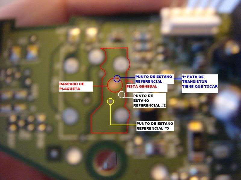

HOLA AMIGOS TENGO LA PLAQUETA DEL COMANDO DE CALEFACCION DEL FORD KA QUEMADO UN TRANS.QUE MANEJA EL GRIFO DEL AGUA ALGUIEN SABE QUE TR. VA?MUCHAS GRACIAS

Hola, como andas? el codigo del transistor es el IRF540N....no tiene la misma forma, pero es el reemplazo directo, el original no se consigue un ningun lado..
Lo tenes que intalar agregandole unos cableicitos por fuera de la plaqueta, mucha suerte!

Ayer tuve que cambiar la plaqueta y el grifo de la calefaccion de mi Ford KA for segunda vez. Sinceramente se me hace mucho dinero para estarlo cambiando cada vez y mas por la plaqueta que es la que vale un buen billete. Encontre por aqui que mencionas que hay un MOSFET IRF540N que es compatible con el que se quema en la plaqueta. Mi pregunta es: Es complatible pin a pin, es decir, la polaridad es la misma? Por ejemplo, el pin 1 del IRF540N seria el mismo pin 1 de la parte original, lo mismo para el pin2 y pin 3? Estuve verificando el dibujo de la parte IRF540N en internet pero tal como lo mencionas, la dimension no es la misma, es por eso que se tendrian que poner los alambritos. Lo que pasa es que aqui tengo la plaqueta que quite ayer de mi ford KA y me gustaria ir consiguiendo el IRF540N para irla reparando y tenerla lista para cuando se me vuelva a fallar la que tengo instalada.

Mira..no es pin a pin...como vos decis..tenes que sacarlo con cablecitos y instalarlo en otro lado de la plaqueta...
acá te pongo una foto para que veas como se hace...
sacas alimentacion de 2 pistas del anterior transistor y la tercera raspas la plaqueta y lo soldas ahi donde se ve la plaqueta..
te recomiendo que entres a www.fordka.com.ar y te registres, ahi hice el tutorial entero..
esta son las fotos..
saludos!
